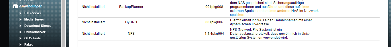

Bei mir (Vorgängermodell) findet sich der Punkt (ausgehend vom Hauptmenü im Webinterface unter System -> Administrator -> Anwendungen -> Paket

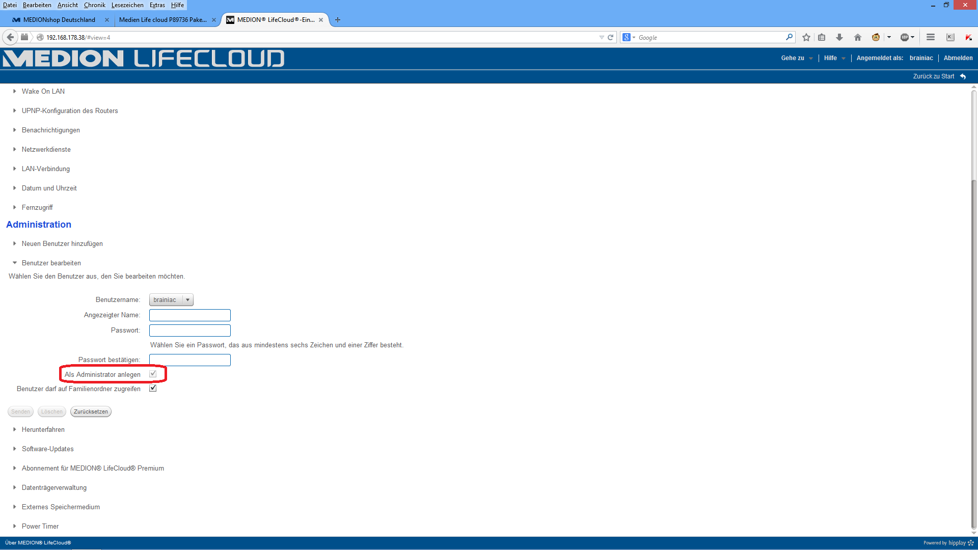

Hallo Meatball,
vielen Dank für die schnelle Antwort. Diese Ansichten habe ich auch im Netz gefunden.Stimmen aber nun so gar nicht mit meinen überein. Oder was mache ich falsch? Melde mich ganz normal mit meinem eingerichteten Benutzer an und sehe folgendes:
Wähle dann EINSTELLUNGEN und habe folgende Ansicht:
Wie bekomme ich deine Ansicht? Habe es auch schon mit Benutzer: admin und PW: 1234 versucht, aber reagiert gar nicht.
LG
Corny

Ich vermute Dein Benutzer hat keine Adminrechte, daher die Sparansicht. Der Adminzugang sollte aber wie im Handbuch funktionieren, allerdings wird das Passwort normalerweise bei der Ersteinrichtung geändert. Also entweder daran erinnern 😉 oder die Einstellungen des NAS zurücksetzen (siehe Handbuch).

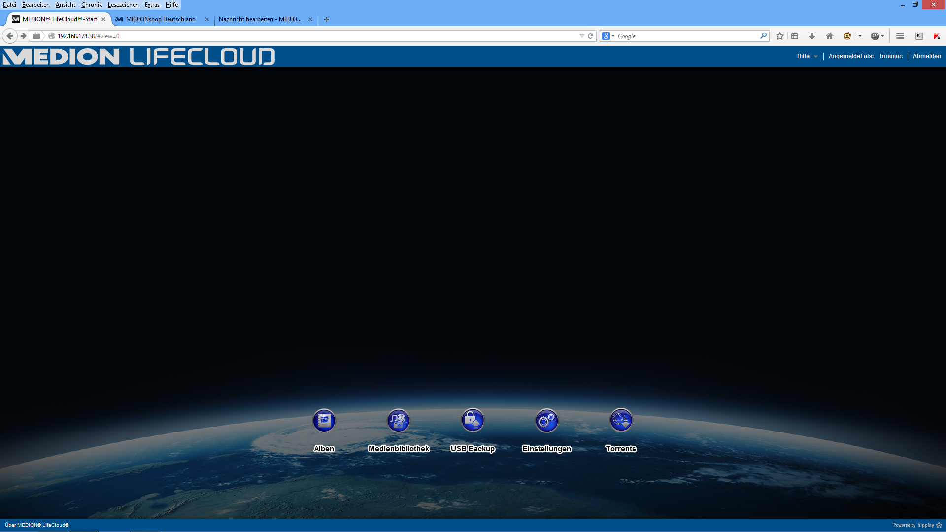

ich verzweifel so langsam noch.Smiley (überglücklich)  wenn ich das richtig sehe, hat der angelegte Benutzer die ADMIN-Rechte. Sehe ja auch den Bereich Adminstration. Nur leider fehlt dort der Eintrag ANWENDUNGEN. Und unter SOFTWARE kann ich lediglich nach neuer Software für den NAS suchen..
Wo liegt blos mein Fehler?

Pakete kannst Du nur installieren, wenn du das Premium Paket für 10 Euuro gekauft hast. Idealerweise solltest Du erst die Lifecloud Registrieren und die gleichen Daten beim Lifecloud Premium Paket hinterlegen. Erst dann werden die Pakete angezeigt.

So. Premium wurde installiert. Nun habe ich einen Eintrag mehr, der da lautet TORRENTS. Habe ich auch eingerichtet mit neuem Passwort, kann die Seite auch aufrufen, aber dann weiß ich leider nicht mehr weiter.
Alle Versuche, das benötigte NFS-Package zu installieren, scheitern.
Ich habe das Package bereits auf meinem Rechner, aber wenn ich ins Transmission Web Interface wechsle und einen Upload der Datei starte, wird dieser abgewiesen. wenn ich eine URL vorgebe (in diesem Fall http://download.medion.de/package/) passiert gar nichts.
Was mache ich nur falsch?

Hallo @Corny .
wir haben bisher zwei unterschiedliche Sorten von Netzwerkfestplatten verkauft.
- die herkömmlichen NAS-Server
- die Lifeclouds
Der von Meatball gepostete Screenshot stammt aus der über den Browser erreichbaren Administrationsoberfläche eines herkömmlichen NAS-Servers.
Laut deinem Screenshot besitzt du jedoch eine Lifecloud. Allerdings kann dann die von die erwähnte Bezeichnung "P89736" nicht stimmen. Eventuell kannst du nur der Vollständigkeit halber noch einmal die genaue Typenbezeichnung (MD?????) und die achtstellige Artikelnummer (MSN) nennen.
Mit dem Kauf des Premiumpaketes erhältst du neue Funktionen. Dazu werden im Hintergrund automatisch neue Pakete auf der Cloud installiert, so dass sich im Nachgang auch die Administrationsoberfläche in Form von neuen Menüpunkten optisch verändert. Ein NFS-Paket, wie bei den herkommlichen NAS-Servern, ist für die Lifecloud jedoch leider nicht verfügbar.
Die nachgekaufte Torrentfunktion hat damit nichts zu tun.
Beste Grüße - Andi
