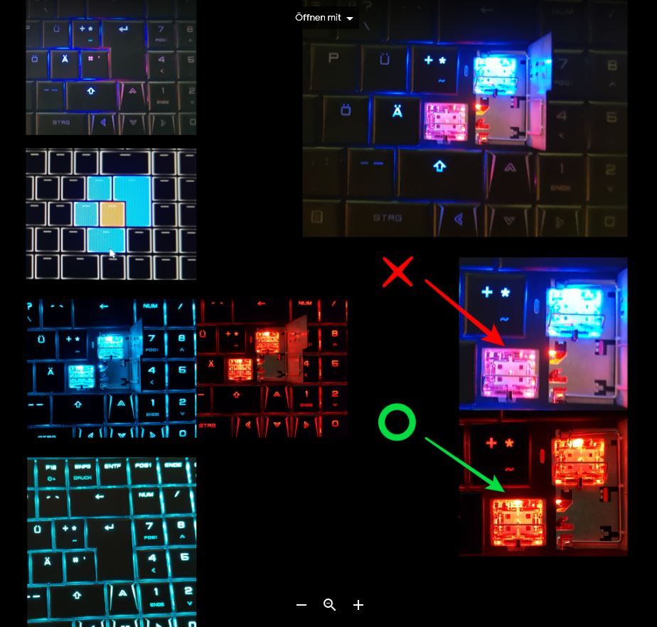

Ich habe gerade ein Erazer Gaming Notebook x17805 gekauft.
Dann habe ich im Gaming Center eine individuelle Tastaturbeleuchtung eingestellt.
Nicht nur, dass das Gaming Center umständlich ist und z.B. beim Öffnen immer automatisch das Backlight Profil 1 anwirft, statt bei meinem individuellen Entwurf zu bleiben. Ich stelle auch fest, dass bei der Benutzerdefinierten Einstellung die  Beleuchtung der "#"-Taste nicht angemacht werden kann. Obwohl die Taste bei den regulären Profilen einwandfrei in allen Farben leuchtet.

Hallo @Andi .
Das Problem bleibt leider das Selbe. Nur, dass ich jetzt natürlich alles nochmal einstellen muss. Was ich erst mache, wenn der Fehler behoben wurde. Sonst mache ich das noch 10x. 😶
Die Beleuchtung der Taste geht an sich einwandfrei. Aber bei der individuellen Tastatureinstellung bleibt die Taste # unbeleuchtet. Statt dessen wird die untere Leuchte der Eingabetaste angesprochen. 
Hier sieht man den Unterschied zwischen regulärer Beleuchtung ( O ) und individueller Beleuchtung ( X )
Jetzt wird zumindest die Software Version angezeigt. Das ist schon mal was.

@AndiNein ist sie nicht. Du siehst doch genau, dass bei der unteren Beleuchtung nur in rot bei der Eingabe und # Taste insgesamt drei helle rote LED Punkte leuchten.
Bei der rot-blauen (undividuellen) Beleuchtung müssten 2 blaue Punkte bei der Eingabetaste und ein heller roter Punkt bei der # Taste sein.
Aber bei der # Taste leuchtet überhaupt kein heller roter Punkt. Statt dessen wird die untere Leuchte der Eingabetaste rot (statt blau) beleuchtet (was falsch ist).
Und die # Taste bekommt von der Seite ein wenig Licht ab. Sobald der Tastenteckel wieder drauf ist, ist die # Taste durch die nur indirekte Beleuchtung fast nicht im Dunkeln zu erkennen.
Wenn ich also auf dem Tastatur Beleuchtungsplan auf das Feld für die # anklicke zum beleuchten (egal welche Farbe) ist die LED die angeht, die untere-seitliche LED der Eingabetaste.
Beleuchtungsplan
Realität
Roter Pfeil: LED der Eingabetaste leuchtet. Wieso?
Grüner Pfeil: LED sollte an sein, ist aus.

MSN 30027601
Ich hab übrigens nochmal geschaut und Glück gehabt. Beim Regenbogen-Modus wird die # Taste dunkelbrau, die Eingabetaste hellblau beleuchtet. Und es sieht genau so aus, wie es auch aussehen sollte.
LED # = drunkelblau
2x LED Eingabetaste = hellblau
Es liegt also tatsächlich ein Verschaltungsfehler bei der individuellen Tastatur Beleuchtung vor. Zumindest bei meinem Gerät.
Gaming Center ist jetzt: 1.0.0.32 (was bei 1.0.0.15 aber genauso war)
Tastatur Treiber:
Microsoft
21.06.2006
10.0.18362.1
Laut Windows Update die neueste Version für mein Gerät. Hoffe das hilft weiter.

Hallo @K_no_uta ,
wir können dir nach Rücksprache mit unserer technischen Qualitätssicherung eine aktuelle Version der Control Center Software anbieten, mit denen das von dir geschilderte verhalten nicht mehr auftritt.
Installiere dir doch bitte mal die Version 1.0.0.49
Bitte um Feedback und ein schönes Wochenende

Yaay, es geht! 😸 Dankeschön!
