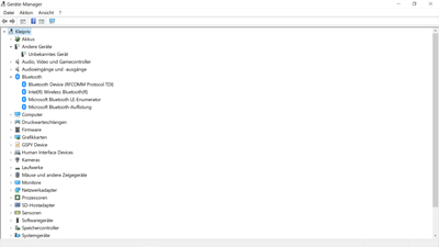

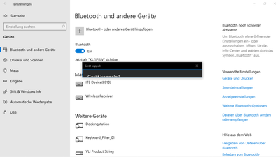

Nach einem Windows Update Bluetooth vom Gerät verschwunden. Im Geräte Manager über Bluetooth kein Wort finden. Lange Zeit Lösung gesucht /natürlich mit Pausen/. Endlich gefunden. Habe jetzt Bluetooth überall, wo er soll sein, aber Probleme mit dem Geräte koppeln, und zwar Dialog koppeln nicht vollständig.Screenshot (6).png
 ich kann koppeln nicht bestätigen.
Treiber mehrmals deinstalliert und installiert, immer gleiche Probleme.

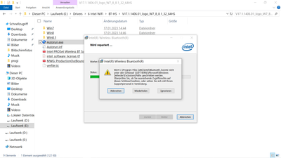

Beim Treiber install kommt immer wieder gleiche Meldung, denn ignoriere ich.Screenshot (4).png
 Kann sein dass Problem da ligt?

Bluetooth Treiber von Partition E: installierte, das war einen für windows 8 .  Tr.Version 17.1.1406.468. Habe versucht in updaten auf von dir erwähnte Treiber schon über GM.
Dann Bluetooth Schalter von Einstellungen verschwindet.
Dann ist evtl die Fn + F2 Taste gedrückt ( Flugmodus) der WiFI und Bluetooth abschaltet. Dadurch kann bei manchen Geräten dieses aus der GM -Auflistung verschwinden, oder auf Deaktiviert gestellt werden.
Wie man Treiber installiert steht hier --> https://community.medion.com/t5/FAQs/Wie-installiere-ich-einen-Ger%C3%A4te-Treiber/ta-p/65674 gut beschrieben.
Wenn bei dir noch der Win 8 Treiber drin ist würde ich (nach Kontrolle das BT nicht abgeschaltet ist) zuerst probieren auf
Treiber Aktualisieren  zu gehen; dafür den Pfad zu dem entpacktem Verzeichnis angeben:
-> c:\Medion\07. Intel WiFi\ 01. Bluetooth\ BT_Intel_v17.1.1524.1353_win10x64
Wenn das nicht geht dann zuerst die alten Treiber Deinstallieren und dabei auch das Häkchen bei "Software  für dieses Gerät entfernen" setzen.
Dann Rebooten, dann sollte das BT  entweder"Unbekanntes Gerät" oder als "BT Gerät" mit einer gelben Fehlermarkierung angezeigt werden.
Dafür dann ( für das Unbekannte Gerät oder BT mit Fehler) zuerst die setup.exe im Win 10 Verzeichnis des entpackten BT Treiber
> C:\Medion \ 07. Intel WiFi\01. Bluetooth\ BT_Intel_v17.1.1524.1353_win10x64 \ Win10 \ Setup.exe
ausführen.
Gruß, daddle

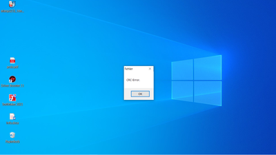

muss Treiber unbedingt beim C: Medion entpackt werden? Ich habe immer auf Desktop geladen und dort auch entpackt. Ist es falsch?
Nach dem Treiber entpacken kommt kleine Fenster mit:
Fehler
CRC-Error.
OK.
Nachricht 8 von 31
5.089 Aufrufe
Nachricht 8 von 31
5.089 Aufrufe
Der Treiber entpackt sich automatisch nach C:\Medion, dann mach es auch so. Wenn  CRC kommt, stimmt was mit der Datei nicht, dann starte den Download neu. Dauert ziemlich lange. Auch nicht parallel was Anderes downloaden oder TV  streamen. Und Geduld, der Download dauert länger.

Habe 2 mal Datei  /wlanp2213_14w10.exe/ runter geladen. Beide sind am ende von extrairen CRC-Error zeigen. Dann habe gleiche exe Datei abgelegte vor ein paar Monaten am Platte E: extrahiert, auch CRC Error. Ich vermute etwas mit Laptop wieder stimmt nicht.
Windows neu laden?
