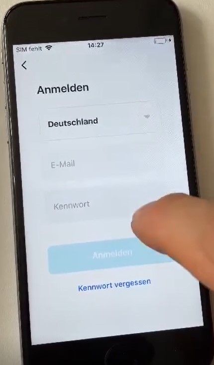

Hallo Zusammen,
Ich habe folgendes Problem: wenn ich mich auf meinem Iphone in der Life+ App anmelden möchte kann ich ganz normal die E-Mail-Adresse und das Passwort eingeben aber ich kann den Haken zum zustimmen der Datenschutzerklärung nicht setzen. Dieser ist nicht auf dem Bildschirm zu sehen und ich kann auch nicht nach unten scrollen und somit ist keine Anmeldung möglich.
Hier noch ein paar infos:
Iphone 6S
Ios 12.5.7
Hat mir jemand einen Tipp:
Vielen Dank!
Gruß Michael

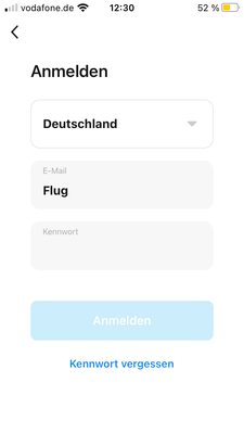

Schönen guten Tag
Danke für die Antwort!
Ich benutze das IPhone SE (2016)
Anzeige Zoom kann ich auf alles stellen wie ich möchte ich kann den Haken nicht setzen.
Wenn ich wie beschrieben oben in der Ecke die Tastatur ausblende wird mir das Kästchen für den Haken setzen erst garnicht Angezeigt.
iOS 15.8.2
Textgröße habe ich im Betrieb auf den 2 Punkt von links
 So sieht das dann aus kein Feld zum setzen des Hakens

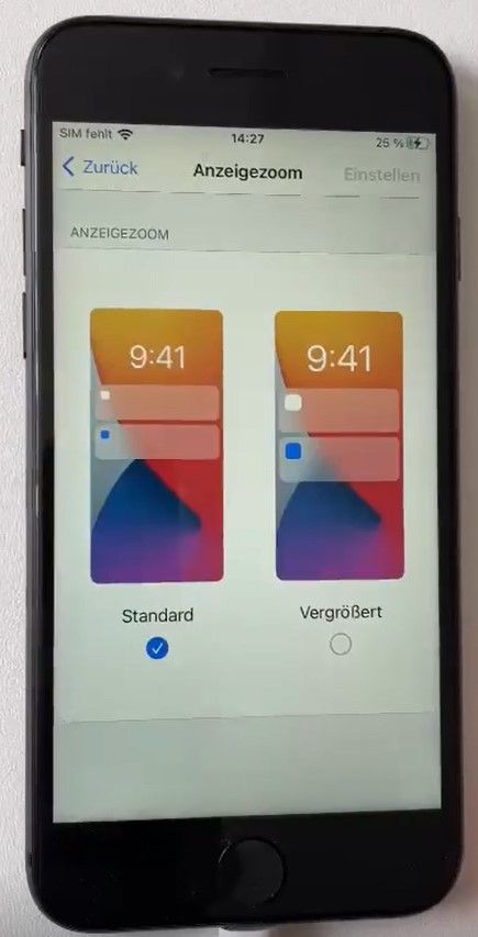

Hallo @Ick.
Der Kollege aus der Fachabteilung hat sich die Sache noch einmal näher angesehen. In den Einstellungen muss der in Nachricht 27 schon einmal erwähnte Anzeigezoom auf "Standard" stehen.
Nur wenn der Zoom auf "Vergrößert" steht, sieht man kein Kästchen mehr.
Klappt es jetzt?

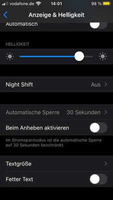

Hallo Andi
Vielen Dank das Sie sich meiner so annehmen.
Keines unser 3 Telefone hat in den von ihnen erwähnten Einstellungen einen Anzeige Zoom.
Anbei Screenshot der Einstellmöglichkeiten.
Mfg ick
